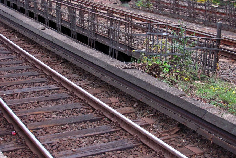

Irgendwo waren doch auch die Holzabdeckungen Thema? In Hamburg gibt es sie jedenfalls auch noch, hier im Bahnhof Berliner Tor:
Beiträge: 8260
Re: [Sammelthread] Alles über den Gleichstrombetrieb
Beitragvon Cmbln » Montag 22. Oktober 2012, 01:16
In Berlin seit Jahrzenten nicht mehr! Das machte die Suche damals nicht gerade einfach, als ich für diesen Thread hier eine ablichten wollte.
